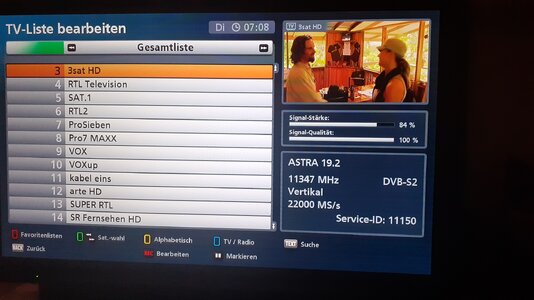

Mir ist seit längerem aufgefallen (möglicher weise seit dem Transponderwechsel der Sender), dass ich bei den beiden Sendern 3sat HD und KiKa HD kein Bild habe, die Sender werden gefunden, Transponderwerte stimmen, aber kein Bild! Der obere Ausschlag (Sender liegt zwischen 75 und 100%), der unter Ausschlag bei 0%. Alle anderen Sat-Empfänger im Haus haben das Problem nicht (z.B. Philipps Fernseher). Ich habe im Netz bereits mehrere Beiträge dazu gefunden, da es wohl nicht unbedingt Kathrein/UFS22 spezifisch ist, aber stets ohne Lösung. Ein erneuter Sendersuchlauf hilft auch nicht weiter. Da das ZDF demnächst auch seinen SD-Betrieb aufgeben will, würde ich nun doch gern auf 3sat HD Sendungen aufnehmen...

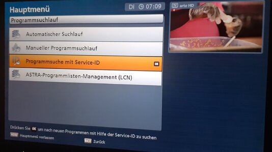

lösche mal beide Sender und suche sie erneut mit der Service-ID.

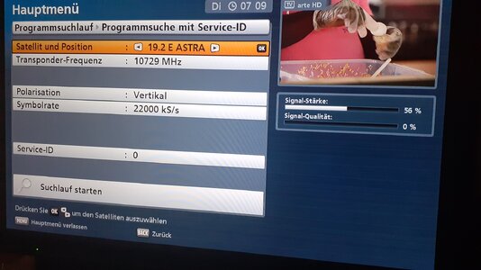

folgende Werte eingeben und dann Suche starten (siehe Bilder im Anhang) :
3sat HD (INFO) :
  • Service-ID: 11150
  • Frequenz: 11.347 MHz
  • Polarisation: Vertikal
  • Symbolrate: 22.000 kSym/s
KiKa HD (INFO) :
  • Service-ID: 11160
