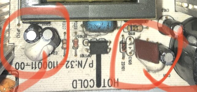

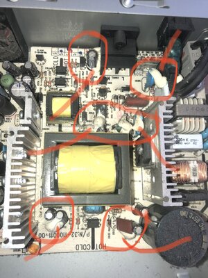

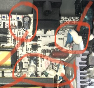

PS: Anbei 3 Fotos vom Inneren meines Receivers, auf denen man sehen kann, dass aus verschiedenen Bauteilen eine weiße Flüssigkeit (?) ausgelaufen ist und dort "verfestigt (getrocknet ?) angepappt" ist.
Ich bin kein Elektriker/Elektroniker, aber sind das die glasklaren Hinweise, dass der Receiver 100% KAPUTT ist?
Ein Receiver ist eig. nie zu 100% kaputt. Es sei denn durch Blitzschaden oder pure Gewalt ...
Das, was meist defekt ist, ist das Netzteil (Elkos) bzw. die Festplatte. Beides kann repariert / getauscht werden.
das ist Kleber, mit dem die Bauteile ab Werk auf der Platine fixiert sind.
Auf Deinen Fotos kann ich keinen defekten Elko erkennen. Ggf. helfen bessere Fotos der betroffenen Elkos.
Um einen defekten Elko zu erkennen, hilft evtl die <GOOGLE-Suche>...

ich bin da ganz bei Mirada. Ich selbst habe auch den von Dir beschriebenen Effekt gehabt. Ich vermute bei dem von Dir beschriebenen Fehler, dass es ein Elko auf der Platine und weniger am abgebildeten Netzteil ist, da sehen alle Elkos ganz normal aus, da ist nichts Gewölbtes oder Aufgeplatztes zu sehen. Ich habe bei mir damals den betroffenen Elko ausfindig gemacht (der war deutlich oben gewölbt) und habe ihn ausgetauscht. Danach lief der Receiver wieder. Also gerne mal die ganze Platine fotografieren und mit etwas höherer Auflösung einstellen. Dann kann man besser helfen, den vermutlich defekten Elko zu finden. Das Auslesen der Festlatte geht tatsächlich sinnvollerweise nur mit einem anderen Receiver von Kathrein aus der Baureihe, da Kathrein ein proprietäres Dateisystem nutzt.
