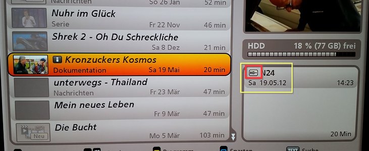

Hallo in die Runde,
kennt jemand das Phänomen, dass ein UFS-922 auf einmal alte SD-Aufnahmen als "HD+" kennzeichnet? Die Aufnahmen sind von 2012 und älter und stammen allesamt von Sendern ohne HD (öffentlich-rechtliche SD-Aufnahmen; auch wenn es die Sender auch in HD gibt).
Bin für jeden Tipp dankbar weil ich die Aufnahmen noch um die Werbung kürzen will bevor ich sie archiviere.
Viele Grüße
Henning
