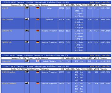

Wie gesagt gehe auf diese Internetseite und drucke Dir die Liste aus:
Du solltest Dir nur die Sender manuell installieren Du auch wirklich schaust.
Was willst mit 1000 TV Sender? Beim automatischen Suchlauf kommt eben alles mit was gerade sendet. Die Sortierung auf Deinem Receiver
ist dann nicht alphabetisch. Die ARD ist dann nicht ganz vorne. Die manuelle Installation dauert zwar länger, aber Du findest auch alles schneller.
