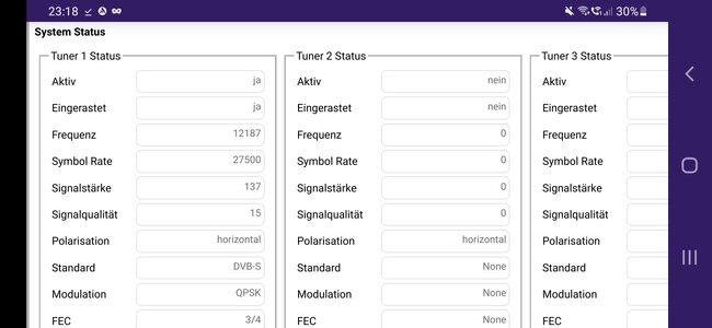

Ich habe ein Quad-LNB UAS 485 mit Multiswitch EXP 1516 und EXIP 414E. Das funktioniert einwandfrei - auch mit TVHeadend.
Mit Einstellung für Uni-Kabel kenne ich mich leider nicht aus.
Was ich bestätigen kann, ist, dass unter "Status" nur dann AKTIV etwas angezeigt wird, wenn ein Gerät darauf zugreift. Wenn TVH oder ein UFS über SAT-IP empfängt, ist einer der 4 Kanäle aktiv. Greifen beide darauf zu, sind 2 Tuner-Status aktiv (und eingerastet / Playing/Lock Status).
