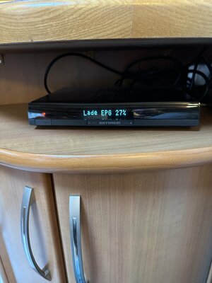

Meine Anlage dreht und dreht und dreht und findet kein signal ist jemanden bekannt wo der Fehler ist ? Lg
das Problem hatte ich auch mal. Mein 926er hing bei 71%. Ich habe dann mit dem DVR Manager die Programmliste bearbeitet, die Anzahl der Programme auf unter Hundert gekürzt und wieder auf den UFS gespielt. Seitdem funktioniert es.
Hast Du auch beim EPG von Gracenote auf .... (müsste jetzt nachsehen, wie das heisst) umgestellt?
Hallo . Leider habe ich null Ahnung von dem was du mir schreibst ich werde jetzt mal Software neu aufspielen und mal sehen was dann passiert . Lg
