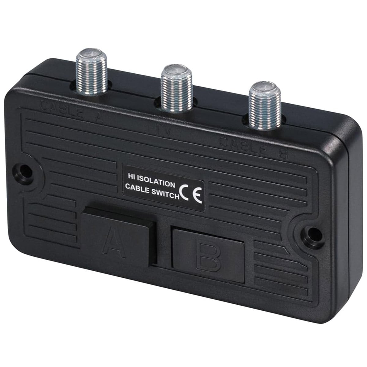

Bitte erklären:
Was geht an die 2 Eingänge ?
Wohin geht der Ausgang bitte?
Müsste es nicht in der Satking Beschreibung heissen: ein Eingang ( von der BAS66 an der Eingang ) und je ein Ausgang an einen HD Receiver und an den UFD540 Sat Eingang ??
Danke Klaus Winter

Das ist richtig Hingraner, aber man kann das Satsignal über den Umschalter auf einen HD Empfänger übertragen und dann geht HD.
Habe ich gemacht, HD Sender sind da über „A“ des Umschalters, aber nur für diese Antennenposition. Der Receiver 540 spricht bei mir leider nicht auf das Signal vom Umschalter über „B“ an, so dass auch das Steuergerät nicht mehr reagiert….Evtl Umschalter über B defekt?…
Danke für einen Hinweis
Moin, der Umschalter schaltet das Empfangssignal vom LNB nur bon A nach B.
z.B. Kommt an A der UFS 540 und an B ein HD TV Gerät.
Nun sucht man mit den 540 den Satelliten und dann wird auf das HD Gerät umgeschaltet.
