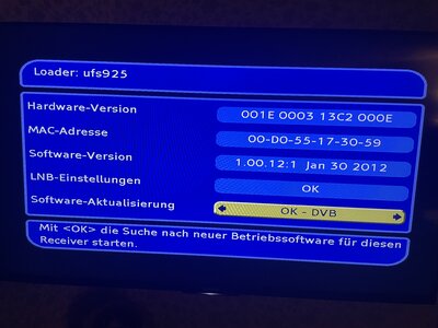

ich war drei Tage nicht zu Hause und heute habe ich mit meinem UFS925 folgendes Problem, was sich leider nicht mit der obigen Beschreibung lösen lässt.
Es erscheint immer „Software nicht gefunden“ und ich soll mit Exit raus gehen aber meine Fernbedienung hat gar keine Exit Taste. Die Taste Back (und auch andere Tasten bringen auch keinen Erfolg).
Was kann ich tun? Ich bin eine absolute Niete in sowas und würde mich sehr über Hilfe freuen.

Sorry, mit „kann mit der obigen Beschreibung nicht behoben werden“ meine ich den Sender DF1 löschen. Ich kann ja leider auf gar nichts mehr zugreifen.
Wie im Forum mehrmals beschrieben, Netz abschalten, hinten links oder Netzstecker ziehen, dann Antennenkabel (Satellit) ab, jetzt einschalten, dann ARD wählen, (es kommt zwar die Meldung kein Signal, aber das ist egal), jetzt Satellitenkabel wieder dran. Jetzt müßte es wieder laufen. Nun den Sender DF1 suchen und löschen, möglichst den Transponder 1.007 mit der Frequenz 11303 auch, sonst kommt bald wieder die Meldung neuen Sender gefunden und dann beginnt das Theater von vorn. Der Receiver hängt sich auf wenn er EPG Daten laden will, aber DF1 HD stellt diese so nicht zur Verfügung. Also nochmals w.o. beschrieben probieren.
Das funktioniert bei mir leider nicht. Es kommt immer direkt das Bild, welches ich eingestellt habe und es wird keine neue Software gefunden. Kein Signal kommt nicht und auch nicht die Möglichkeit auf ARD zu gehen oder DF1 zu löschen :(
Ist es möglich, mit den Pfeiltasten links und rechts in diesem Menü eine Aktualisierung über USB auszuwählen? Wenn ja, dann vielleicht mal die aktuelle Firmware für den UFS 925 von Kathrein DS herunterladen, auf einen USB-Stick laden (am Besten einen älteren USB-Stick, manchmal machen neuere und größere USB-Sticks Probleme) und dann den Receiver vom USB die Software aktualisieren lassen.

ja, das geht und werde ich heute mal versuchen. Ich hatte gehofft das umgehen zu können, weil Zip-Datei entpacken, herauszufinden, ob ich einen kompatiblen USB-Stick habe usw. mich auch schon wieder vor Herausforderungen stellt :( aber es nützt ja nichts.
Ich werde berichten.
Vielen Dank an alle für die Tipps!
Update: habe alles gegeben und eine ZIP-Datei der Firmware auf einem USB-Stick aber es funktioniert weiterhin nichts. Ich werde wohl schauen müssen, ob ich irgendwo einen Techniker finde oder das Ding in die Tonne kloppen müssen.
Juhuuu-Update: irgendwie habe ich es doch mit dem USB-Stick hinbekommen, DF1 gelöscht und wollte dann auch ganz brav den Transponder 7 löschen aber das hat nicht geklappt bzw. weiß ich nicht, ob ich im Menü richtig war. Bei mir steht Transponder 1, nicht 7 mit Transponder-Frequenz 10729 Horizontal 22000. Ändern ging irgendwie auch nicht. Ich hoffe das ist nicht schlimm und so ein Gedöhns kommt so schnell nicht wieder. Neue Programmvorschläge werde ich nicht annehmen, hatte ich bei DF1 allerdings wegen meiner Abwesenheit auch nicht gemacht.

Hallo zusammen, bei mir kam heute dasselbe Problem auf. Hatte auch den "Bluescreen" und komme nicht weiter. Die Problematik mit DF1 hatte ich bereits gelöst und den Sender gelöscht. Nun kommt das hier dazu. Software-Aktualisierung über USB bringt nichts, da er mir bestätigt dass keine neue Software vorhanden ist - die "neueste" scheint ja die von vor zig Jahren zu sein. Komme aktuell leider nicht weiter...
