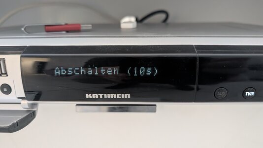

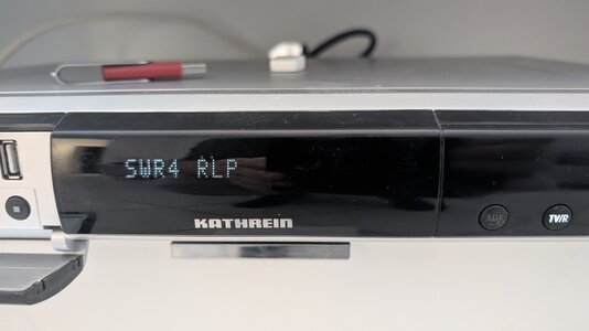

Ich habe den UFS923 und seit gestern hier war Stromausfall Probleme mit dem Receiver.
Er will starten dann kommt das Kathrein Logo und dann wechselt das Display immer von Abschalten in 8 Sekunden zu Swr RLP.
Ich habe das Sat Kabel schon abgeklemmt und auch ein Emergency Update probiert.
Nichts hilft .
Hat jemand einen Tipp? Ich würde ungern auf den Sat Receiver verzichten.

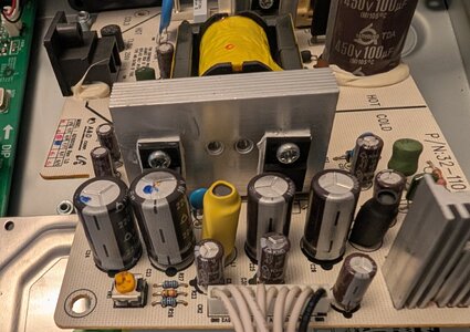

Mal den Deckel abschrauben und die Elkos auf dem Netzteil anschauen.
Vielen Dank für die schnelle Rückmeldung. Das habe ich eben gemacht weil ich auch schon woanders gelesen habe man soll die Elkos anschauen

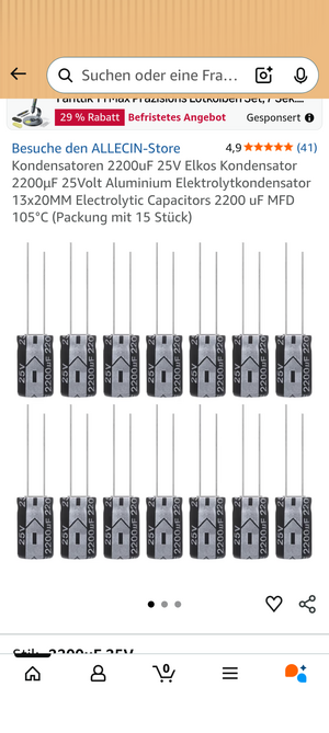

Wäre es dann sinnvoll
Der zweite von Links sieht nicht mehr toll aus. Sinnvoll dann beide auszutauschen gegen die 2200µF 25 V...siehe Bilder.
Vielen Dank

Hast du schonmal versucht über SWR4 RLP in die Programmliste zu kommen? Ich hatte ein ähnliches Problem und kam in die Programmliste und konnte mich dann weiterhangeln.
Wechsel mal die Elko`s ,am Besten alle im Netzteil,und dann Einschalten ohne Sat-Kabel und
schalte auf Programmplatz 1 im TV-Modus.
Ja ich habe schönen einen getauscht weil dieser aufgebläht war. Ich habe zwar ein Messgerät aber habe jetzt keine Funktion gefunden wie ich prüfen kann welcher Elko defekt ist.

Netz-Stecker ziehen und mind. 20 Min. warten. Dann sollten sie entladen sein. Auch dann erst das Gerät öffnen - sonst Z04 Explodieren
Ja - und erst mal das, was offensichtlich defekt ist (Elkos) tauschen und dann nochmal probieren.
Ich denke, danach geht er wieder!

Wenn einer aufgebläht ist, wie auf deinem Bild, ist er definitiv defekt.
Elkos können auch durchgemessen werden : <g00gle-KLICK>
Wechsele zumindest den defekten (besser aber Alle auf der Netzteil-Platine - die kosten nicht viel) und das Teil rennt wieder - wirst sehen!
