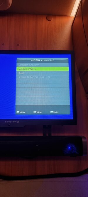

Ich könnte mir vorstellen, dass ein Softwareupdate über USB die Lösung wäre. Nur: welches ist das Richtige und wo bekomme ich das her? von alphatronics oder von kathrein? Hier wird mitunter nach der Seriennummer des Gerätes gefragt, die ich aber nirgends finden kann. Weder auf der Rechnung noch auf dem Gerät und auch nicht in den Einstellungen...
Systeminfo hätte ich (s. Bild).

Kurzes Update: Fall gelöst!
Es lag nicht an der Kathrein Antenne. Vom Support in Grassau wurde uns hier sehr schnell und kompetent geholfen. Es lag aber an einer defekten Platine von Konverter, welcher im TV-Gerät verbaut ist. Wurde bei alphatronics in Nürnberg ausgetauscht und jetzt funktioniert alles wieder wie es soll.
