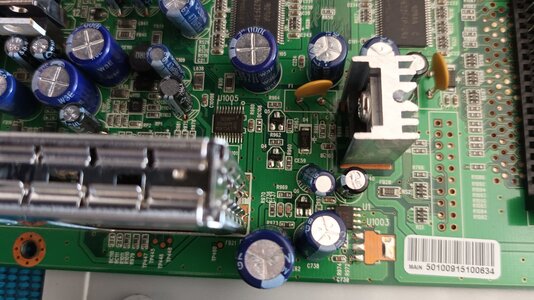

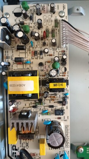

Moin, stelle doch bitte Fotos von der Platine ins Form oder schau ob eine Batterie oder Akku auf dem Board ist.
Moin.
Keine Batterie und kein Goldcap gefunden (auch nicht auf der Platine hinter dem Frontdisplay. Auf der Netzteilplatine waren die Elkos bei c201 und c204 aufgewölbt und sind jetzt ausgetauscht. Irgendwo habe ich gelesen, dass der Elko bei c211, also zwischen den beiden anderen für Standby zuständig ist. Macht es Sinn, den ebenfalls auszutauschen, auch wenn man ihm nichts ansieht?
Eigentlich bleiben die Sender auch erhalten, wenn das Gerät stromlos ist. Bei meinen beiden UFS 922 werden die Sender auf der Festplatte gespeichert.
Vielleicht sollte Sie alle Elkos und Kondensator tauschen und darauf achten das sie einer höheren Temperaturklasse ( 85°>105° ) und eine höhere Spannungsfestigkeit ( zb. 12V>16V ) auswählen.
Eventuell liegt auch ein Fehler auf der Festplatte vor und diese muss ersetzt werden.
