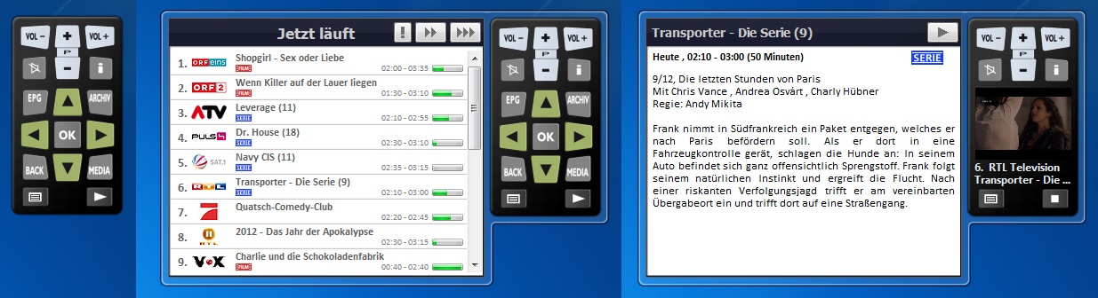

Zu Punkt 10.4 (Fernbedienung):
von "fjsoft":
(läuft unter Vista / WIN 7 / WIN 8 (für WIN 8 evtl. etwas nachinstallieren für die gadget-Funktion))
"Das Netzwerkinterface der UFS-Receiver kann zwar relativ viel, allerdings war mir die Aufmachung für den täglichen Betrieb zu umständlich. Also habe ich ein Sidebar Gadget mit folgenden Funktionen programmiert:
- in der Grundansicht kann man die wichtigsten Buttons der Fernbedienung nutzen
- wenn man unten links auf den Listen-Button klickt dann öffnet sich das EPG, bei Klick auf die Sendung sieht man auch die Details
- wenn man unten rechts auf den Play-Button klickt dann wird das TV-Bild direkt in das Gadget gestreamt. In diesem Modus beziehen sich alle restlichen Buttons oben auf die Streaming-Funktion. Man kann also auch direkt übers Gadget durchzappen. Doppelklick ins kleine TV-Bild öffnet den Vollbildmodus
Für die Streaming-Funktion muss der VLC-Player 32bit inkl. dessen ActiveX-Addon installiert sein. Des weiteren hatte ich Probleme wenn die Sidebar als 64bit-Prozess läuft. Im Zweifelsfall also den Prozess "sidebar.exe" im Taskmanager beenden und dann die Datei C:\Programme (x86)\Windows Sidebar\sidebar.exe starten (das ist die 32bit-Version der Sidebar).
Hier noch der Link: www.fjsoft.at/files/kathrein_gadget.gadget
Viel Spaß damit!"
