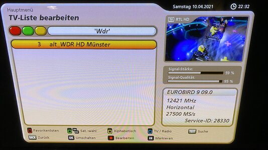

1. kann mich nicht daran erinnern selber den Programm-Namen umbenannt zu haben. Hat das von Euch auch bereits jemand gehabt?
Der Sender "WDR HD Münster" heisst seit einigen Tagen "alt_WDR HD Münster"

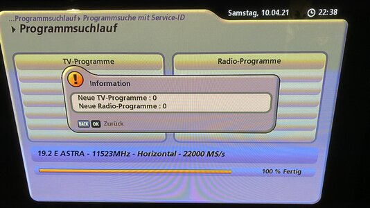

Meine Frage, kann ich nun einfach den Suchlauf starten (dann wird unter TV-Programme angezeigt als wenn 4 neue Programme gefunden wurden (Das erste HD, Arte HD, SWR BD HD, SWR RP HD) zeigt aber an Neue TV-Programme: 0 Neue Radio-Programme: 0
Was mache ich bis hierhin falsch und könnte ich auch über Programmsuche mit Service-ID den Sender finden?
Habe auch schon versucht beim Satellit und Position 19.2 E Astra einfach die Frequenz passend einzustellen, aber irgendwie klappt das auch nicht und es kann auch nicht gespeichert werden.

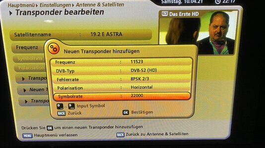

Bei mir fehlte der Transponder. Als ich unter Einstellungen -> Antenne & Satelliten -> Transponder bearbeiten -> neuen Transponder hinzufügen die Daten 11523, DVB-S (HD), 8PSK 2/3, Horizontal und 22000 eingetragen hatte, konnte ich mit "Programmsuche mit Service ID“ die Sender finden!

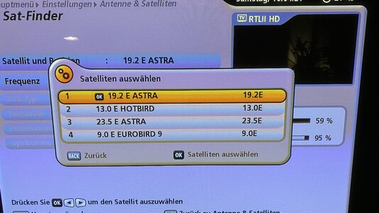

Nachfolgend mal ein paar Fotos welche 4 Satelliten ausgewählt sind:

Habe auch versucht einen neuen Transponder mit den oben angegebenen Daten einzugeben - es wird aber nichts gefunden ... (siehe Anhang)
Ist der Transponder bereits vorhanden - oder warum findet der UFS 922 den Transponder nicht - kann man das irgendwo überprüfen?

Moin,
bei mir tauchte unter "Transponder bearbeiten" auf dem Satellitenname "19.2 E Astra" unter Frequenz der Transponder nicht auf.
Man kann mit Cursor rechts oder links durch die Liste gehen. Deswegen bin ich auch auf die Idee gekommen, den Transponder hinzuzufügen.
Danach konnte ich mit "Programmsuche mit Service ID“ alle WDR Lokalsender in HD finden!
Hoffe das hilft!

Hallo Henry,
wie mein Vorredner bereits vermerkt hat, sind die Satelliten Nr. 2-4 überflüssig; wenn Du lediglich auf deutsche Sender aus bist, reicht Astra 19.2 E völlig aus.

Hallo Henry,
ich habe noch eine Idee.
Es könnte sein das der neue WDR Kanal unter einem anderen Namen schon in deiner Programmliste steht.
Dafür müßte man die Programme mal durchschalten und schauen.

Hallo Frank,
habs hinbekommen - vielen Dank trotzdem. Bei der Programmsuche mit Service-ID hat er kein Programm gefunden.
beim manuellen Suchlauf (19,2 E Astra) und Eingabe der Frequenz 11523 MHz hat er dann alle neuen WDR HD Sender gefunden. Hatte das gestern auch schon hinbekommen, allerdings konnte ich danach nur noch den neuen WDR HD Sender sehen und alle anderen Sender waren nicht mehr aufrufbar.

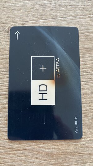

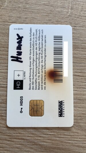

Hallo
wie sieht eigentlich in Eurem Kathrein UFS 922 die HD+ Karte nach ein paar Jahren aus?!? Ist so ein Receiver bereits mal abgefackelt ?!?
Hatte die Karte bereits mal getauscht (diese stammte ursprünglich aus einem Humax Receiver (daher die Aufschrift mit Filzschreiber Humax), die erste Karte sah nach ein paar Jahren nicht besser aus, daher hatte ich diese mal gegen eine andere HD+ Karte ausgetauscht.
Mal sehen ob man bei HD+ eine neue beantragen kann ...
Gruss
Henry007
