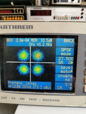

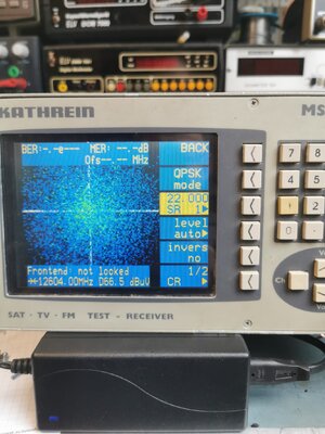

ich habe einen MSK 33 / MR. Letzter möglicher Softwarestand 9. Eigentlich sollte mir dieser ein Digitales Bild anzeigen. Ich habe nun einige Transponder und Frequenzen versucht, aber bekomme immer nur die Meldung "Fronted not logged in".
Hat jemand eine Idee, oder vielleicht Parameter für Astra die ich mal versuchen kann?

SCHMUNZEL: Bei diesem schwergewichtigem Veteran der Antennenmesstechnik muss man ALLE Parameter und nicht nur die TP-Frequenz und Symbolrate richtig einstellen. Die CR (FEC) beträgt beim eingestellten TP 111 nicht 1/2 sondern 5/6. Auch die LNB-LOF sowie die Marconi-Schaltspannung (13/18 V) bzw. bei Mehrsatellitenempfang das DiSEqC-Kommando müssen selbstredend stimmen.
12604 MHz erfordert als horizontal polarisierter Hihgband-Transpoder noch 18 V Marconi-Schaltspannung + 22 kHz sowie bei Mehrsatellitenempfang auch DiSEqC-Kommandos. Das kann man beim MSK 33 alles einprogrammieren. Wenn man die Unicable-Hexbefehle kennt, ist der Veteran sogar an teilnehmergesteuerten Einkabelanlagen für SD-Messungen beschränkt tauglich.

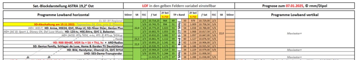

Die aktuellen Parameter kann man bei SES-ASTRA und diversen Services wie z. B. Lyngsat oder KIngofSat downloaden. Sat.-Block-Tabellen wie meine vom Januar sind oft schneller überholt als die Druckertinte trocknet. Die Tabelle werde ich erst nach der Abschaltung des SD-Transponders vom ZDF aktualisieren.

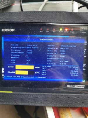

Danke. Es hat jetzt mit diesen Einstellungen funktioniert. Es dauert aber wirklich unglaublich lange bis er sich eingeloggt hat. Ich habe noch ein MSK 115/S2 und da dauert es eine halbe Sekunde. Bei meinem Edision geht es noch schneller.

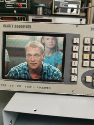

Mit den richtigen Einstellungen klappt es dann auch :):)

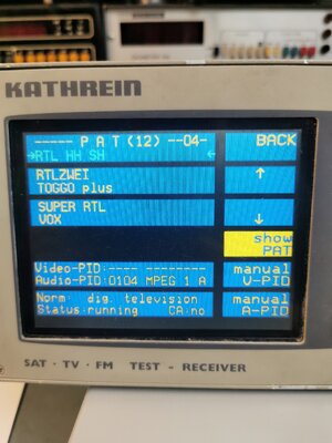

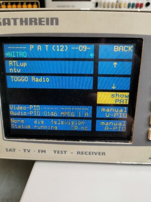

Allerdings gibt es zum Beispiel auf dem gleichen Transponder weitere Programme bei denen ich nur den Ton höre, aber kein Bild sehe.
Woran liegt das nun wieder? Bei dem dritten Bild, höre ich den Ton von RTL-Nitro, aber sehe kein Bild.

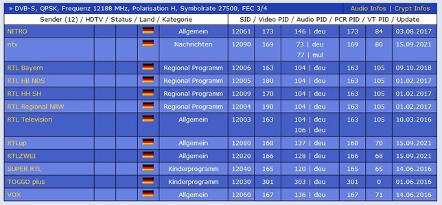

Von welcher Seite stammt denn diese Liste ? Habe ich nicht gefunden.
Vor über 10 Jahren wurde eine solche Sat.-Block-Tabelle von www.hd-box.info entworfen. Irgendwann wurde es dem Betreiber zu viel die Tabelle weiter zu aktualisieren. Da ich die etwas abgewandelt in Excel übertragen hatte, aktualisiere ich sie gelegentlich. Nach der SD-Abschaltung vom ZDF werde ich das nochmals machen. Excel-Experten könnten das mit aktuellen Frequenzlisten verknüpfen, damit habe ich mich aber noch nicht befasst.
Da ich gerade fern von heimatlichen Wilden Süden im halbhohen Norden bin, kann ich den Effekt an meinem MSK 33 nicht nachvollziehen. Mit der Tonumstellung auf AAC kann das aber eigentlich nicht zusammenhängen, denn dass die RTL-Sender auf 12.188 MHz wie die der ÖR auf den Audio-Standard AAC umgestellt wurden, schließe ich aktuell aus.

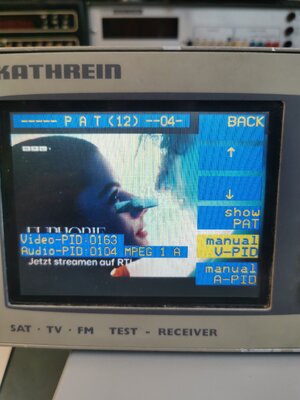

wenn ich die Video PID manuell eingebe kommt das Bild.

Ich hatte nach dem Kauf meines MSK 33 für alle vier Bänder Messtransponder vorprogrammiert. So lange wie mein Gerät schon nicht mehr benutzt wurde, kann ich zwar nicht ausschließen, dass ich die Video-PID für andere TP manuell einstellen musste, erinnere mich aber nicht mehr daran. Im Messgerätekoffer war damals noch eine aktuelle Heft-Tabelle von der InfoSat oder Digital Fernsehen dabei um auch exotischere Programme zu finden.
