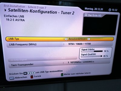

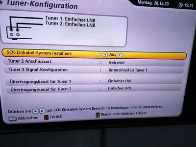

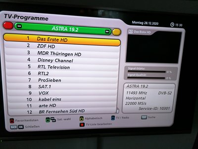

Danke für Ihre Antwort. HDD ist in Ordnung. Bin jetzt auf ein neues Problem gestoßen. Auf dem Tuner 2 habe ich kein Signal, oder mache ich da etwas falsch?

Hast du mehrere Antennenzuleitungen? Ansonsten musst Du auf durchgeschleift stellen, nicht getrennt.

Aber wie ich den Tuner 2 prüfe weiß ich noch nicht richtig, sie müssten ja unabhängig von einander funktionieren.
