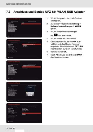

Der Stick wird in ein vorhandenes WLAN eingebunden, indem Du die Daten des betreffenden WLAN im Receiver, in dem der Stick steckt, eingibst. Sonst Nix...
Danach kann der betreffende Receiver z.B. auf Mediatheken zugreifen. Für nichts anderes ist dieser WLAN Stick konzipiert. Die meisten neueren Geräte haben WLAN in Board. Das war bei den älteren Receivern noch nicht der Fall

Im Anhang:
Produktinformationen (pdf) "UFZ 131" von Kathrein
Für das Heimnetzwerk (Verbidung über den Router) mit dem UFS930 + UFZ131 ein Auszug der BDA
