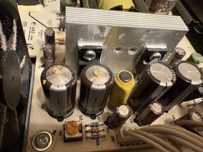

danke Moler für diese Antwort. Habe auf SI-EPG umgestellt, das Laden des EPG und programmieren von Aufnahmen funktioniert wie beim Gracenote EPG, aber das ursprüngliche Problem wird damit nicht behoben. Auch heute früh war der Receiver wieder in der bekannten Endlosschleife. Ich habe das Forum gründlich nach allen 926er Beiträgen durchsucht und habe danach einmal meinen Receiver aufgeschraubt. Es bot sich folgendes Bild (Anhang) Ich werde jetzt einmal die Elkos tauschen.

Die Elkos sehen in der Tat nicht mehr ganz frisch aus. Würde die anderen auf der Sekundärseite tauschen. Am besten die Spannungsfestigkeit etwas höher wählen, es sind oft 10 Volt oder 16 Volt verbaut. Zumindest kenne ich das von anderen Modellen.
Hallo, wollte nur abschließend berichten : ich habe die Elkos getauscht - jetzt funktioniert er wieder tadellos.
Wenn also euer UFSconnect 926 einmal spinnen sollte, dann werft einen Blick auf den Netzteil !
Danke nochmals an dieses sehr hilfreiche Forum - Werner
