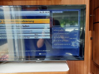

Welche Software hat der Receiver und welche Version ist auf der CAP 700?

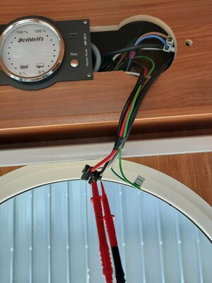

Danke für die Rückmeldung. SW Stände siehe Bild. Habe die Spg im Betrieb geprüft. Fällt nicht unter 12.6v ohne Landstrom (aber Solar).bei landstrom 14 4 bis 14.2V. Gemessen an Abzweig (Bild 3) Auch bei Landstrom kommt nach paar Minuten suchen die gleiche Fehlermeldung. Werksreset hat auch nichts gebracht

Naa, da sind doch ein paar Baustellen.
Einmal solltest Du die Software für den Receiver und die Dreheinheit aktualisieren.
Es gibt bei der CAP nur das Problem, daß das Update nur mit dem UFS 946 funktioniert.
Beim UFS 940 geht das via USB Stick.
Und die Spannungsversorgung für die Dreheinheit gehört auf die Aufbaubatterie.
Das messen ist super nur können die Messgerät keine kurzfristig Spannungsabfälle anzeigen. Dafür sind sie nicht ausgelegt.

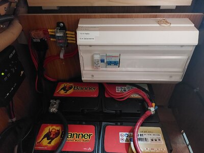

Ich denke die Antenne ist an der Aufbaubatterie siehe Bild
