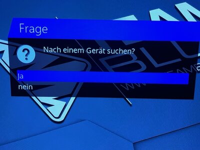

Ich wollte das Verlegen von Koaxkabeln im gesamten Haus vermeiden (außer im Wohnzimmer, bei unserem „Haupt“-Fernseher). Unsere Elektrofirma hat mir dazu den EXIP 418 empfohlen und an den Multischalter sowie an die Netzwerkverkabelung angeschlossen. Er ist mit einer IP-Adresse im Netzwerk (FritzBox) sichtbar. Soweit, so gut. Oder schlecht.

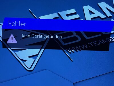

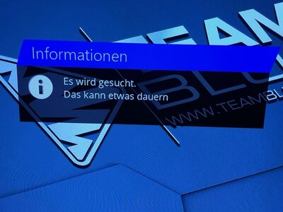

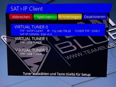

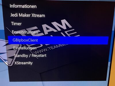

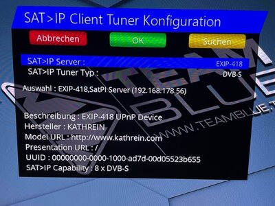

Ich habe einen Gigablue UHD 4K IP an einen Fernseher angeschlossen (HDMI) und mit dem Netzwerk verbunden. Der Gigablue zeigt den EXIP 418 unter „SAT>IP Client Tuner Konfiguration“ an. Wenn ich aber auf „GBIpboxClient“ gehe, wird der EXIP dann aber nicht gefunden.
Was kann ich machen?
Muss ich anderen Werte für „HTTP Port“ und/oder „Streaming Port“ eingeben (letztes Bild)? Welche?

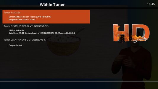

@Raptor3000
das ist richtig, was du eingestellt hast.
Du musst aber unter Einstellungen / Sender-Tuner/ Tunerkonfiguration am Tuner A undoder B (deine internen Tuner) den Satelliten auf "deaktiviert" stellen.
und beim virtuellen Tuner den Astra hinterlegen.
GBIpboxClient ist nur, wenn du weitere Box hast, auf die du zugreifen willst.
