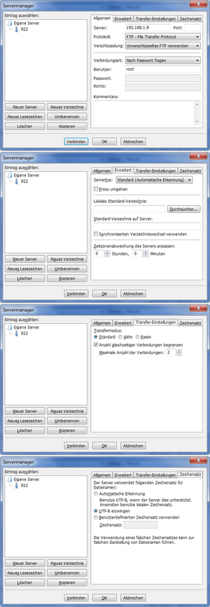

Hallo Frank, Willkommen Im Forum,
wenn es über den Browser ( IP_DEINES_UFS:9000 ) nicht geht (bei mir geht das wunderbar: 'Meine Aufnahmen' - 'speichern unter' - Je nach Browsereinstellung wird dann nach dem Speicherort gefragt, oder es wird in den Standard-Ordner gespeichert), mach in Filezilla die Einstellungen :
Filezilla starten - Datei - Servermanager - Neuer Server - einen Namen vergeben
im rechten Feld:
IP vom UFS eingeben - Port freilassen - weitere Einstellungen der folgenden Reiter siehe Anhang.
Stellt man nun die Verbindung her, wird nach dem Passwort gefragt. Standard ist 0000.
