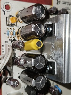

Hallo Zusammen,
nachdem mein UFSconnect 926 immer häufiger nach dem Start gleich wieder ausging, konnte ich den Receiver vor ein paar Tagen gar nicht mehr starten.

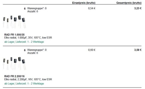

Ich habe dann alle 4 Elkos ausgetauscht, obwohl nur C23 + C24 ausgelaufen waren (siehe Foto); danach funktionierte mein Receiver wieder einwandfrei.
2x Elektrolyt-Kondensatoren C23 + C24: 2200 µF / 10 V
2x Elektrolyt-Kondensatoren C25 + C26: 1000 µF / 35 V
Bei Reichelt habe ich mir aber vorsorglich gleich jeweils 6 statt 2 Elkos bestellt, da ich auch noch zwei UFS 923 habe, die m. E. ein identisches Netzteil haben.
Bei den defekten Elkos C23 + C24 habe ich mich für die Ausführung 2200 µF / 16 V entschieden (siehe Auszug aus meiner Bestellung).
Sehr geholfen hat mir auch nachfolgender Beitrag im Forum (vielen Dank nachträglich an diese Mitglieder).
"Netzteildefekt UFSconnecct 926" vom 15 Dez 2023
Ich wünsche viel Erfolg.
