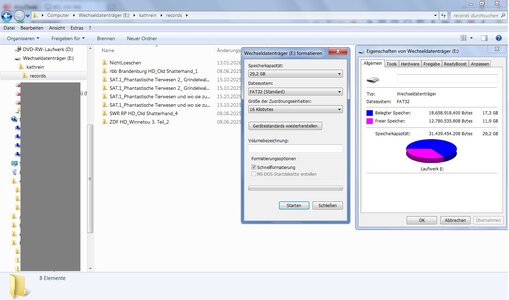

hier mal ein Bild eines USB-Sticks - eine Festplatte sieht vergleichbar aus.

Habe es jetzt mit einem USB Stick im Format FAT32 probiert. Auch der wird beim speichern nicht erkannt

Habe hier mal (gezipt) den Inhalt meines USB-Sticks mit einer Aufnahme (30 sek. Werbung).
Das mal ent-zippen und in gewohnter Ordnerstruktur einfach auf den eigenen (leeren, FAT32-formatierten) Stick oder Festplatte kopieren.
Dann probieren, ob das ganze am Receiver erkannt wird.
... habe ich selbst noch nie gemacht - sollte aber funktionieren Z04 Yes
