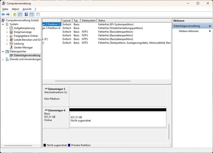

Die Festplatte wurde tatsächlich unformatiert und unpartitioniert eingebaut. Der Receiver macht 4 Partitionen drauf - trotzdem kann nicht aufgenommen werden. Die angestoßene Aufnahme macht den Receiver dann fast unbedienbar.
Mit der Windows Software AOMEI Partition Assistant kann die Platte auch nach Kathi Einbau angesprochen rückpartitioniert und auch FAT32 formatiert werden - hab' das schon probiert unpartitioniert und und auch mal im Modus FAT32 formatiert, weil ich das auch schon mal gelesen habe...
